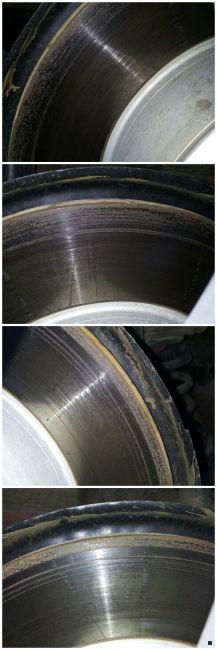

Efter 10mån och 600mil, ser det ut så här!. Har försökt tokbromsat men inte fått bort rosten..
Fler som sett samma problem?, garantijobb?..

Jag tror du kör för lite, 600 mil på 10 månader.
Mina skivor e lika blanka som när bilen var ny(1500 mil)

jag köpte min Golf ny -99 och har varje vår plockat ner bromsbeläggen då de i regel sitter fast på vårkanten efter vintern saltslask så förmodligen har du råkat ut för detta problem, bromsbeläggen har sugpassning i sadeln vilket gör att de inte rör sig så mycket i sidled som behövs och till sist fastnar och bromtrycket i pedalen räcker inte till att anlägga dem tillräckligt och på så sätt uppträder detta rostpåslag. Jag känner igen fenomenet från alla år jag rengjort mina bromsar det ser likadant ut varje vår.
Numera slipar jag av beläggens anliggningsytor mot sadeln så de löper lätt med lite kopparpasta så klarar sig skivorna till nästkommande säsong med salt men tyvärr längre tid går det inte utan att salt och smuts försvårar rörelsen för beläggen i oket så sköt om speciellt bromsarna bak annars får byta grejorna alldeles för tidigt med riktigt rostiga skivor tyvärr så är det nog så om min egen erfarenhet får tal

Jo just detta fenomen är dessvärre mycket vanligt. Där dessa typer av bromsar kräver för fullgod funktion att dom som redan nämnt behöver ses över minst en gång på år.
Då lämpligen i samband med däckbytet så med dessa drygt 60 mil i månaden blir det för lite slitage trots vid enstaka aggressivare hantering.
Annars är det generella att för skivbromsar baktill oftare får bytas för att dessa rostar sönder än slits...

Jo jag kör lite. Men har gjort det de senaste 10åren. Har inte sett detta problem på den andra märkena jag ägt. Tänkte att de kan vara nått nytt VAG besvär. Så inget man kan klaga på hos VAG? Smile

Knappast något du kan klaga på, kör hårdare så kommer det försvinna Smile

Samma sak på vår. Andra bilen (tjänstebil) får gå mer, så Golfen blir lite stående ute..
Men lite hårda bromsningar gör jag varje gång jag kör mina bilar och det brukar hjälpa. Stillastående bil och en ekonomisk körstil är rena döden för skivbromsar bak. Hade samma problem på min gamla Honda och på Mercan innan den. Bara gammelgamla bilar med trummor bak som varit problemfria

Smile, Svårt att köra bromsarna hårt när det är halt ju..
Men har ju kört bana med denna, så bromsarna var jätteblanka i somras... Wink

VW i Kalmar har rekkat att man kör med handbromsen i ibland. Smile
Jag har samma rost på bakskivorna jag har kört 925 mil sedan 25 juli har också tokbromsat men har inte heller fått bort rosten längst ut på bromsskivorna det är ca 1,5 centimeter rostkant kvar konstigt bromsbeläggen borde ta bort den rosten med
