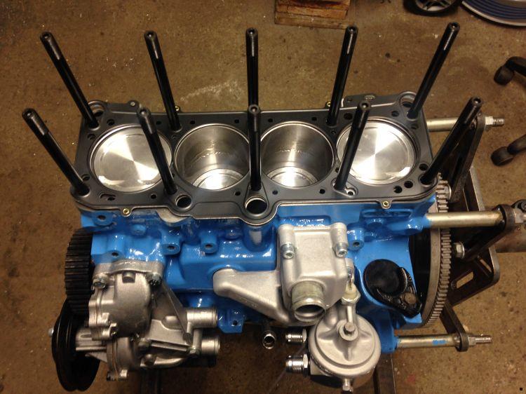

Har även fått mitt nyborrade/ planslipade block till turbomotorn. Och slängt en klick färg på det ikväll.
Kommer en del saker nu i veckan och så är sprutet beställt. Laughing

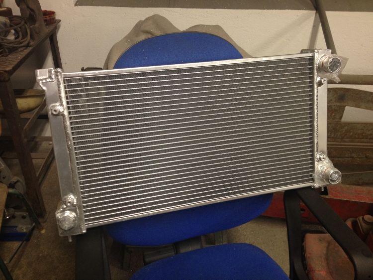

Modell anpassad ALU kylare till golf mk1 Laughing
BildLaughing
Nu börjar det kännas som det går framår iaf. Thumbs up

Tor 24 apr 2014 22:51 Svara med citat
Nu har här hänt en del i garaget.. Smile
Motorn är ihop och på plats.
Nu är det massa småpill som tar tid. Men det ska nog gå att få ihop. d'oh!
Motorn provmonterad TOM
Avgasröret är ändrat, såg för djävligt ut som jag gjorde det första gången… hehe
Arp bultar och stålpackning.
Så som det ser ut för tillfället. Smile

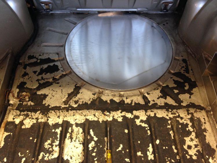

Ikväll har jag plockat ner orginaltanken.
Häftat ihop det nya avgassystemet, men saknade 50cm rakt rör. Så det får jag fortsätta med imorgon.
Även kapat och svetsat om anslutningarna på kylaren så att dem stämmer bättre med motorns anslutningar..

Nu i helgen har det hänt en del i garaget.
Avgassystemet är klart med upphängningar. Whistle
Tanken är påbörjad, ska försöka få tag i tankskum och en del AN svetsnipplar mm i veckan så man kan göra den färdig.
Och sen en jäkla massa AN PTFE kopplingar och slang.. Men det går nog.
Hoppas bara man hinner till BR. Rolling Eyes
Nya blåset.
Delarna till tanken
Hopsvetsat
Lucka där anslutningarna hamnar.
