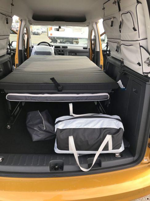

Det var också lite bökigt att laga frukost eftersom alla prylar och packning nästan bara får plats under sängen.
Lite mindre saker däremot kan ligga i fickorna i fönsterna, men det blev ändå rätt mycket flytta runt som ett brickspel.

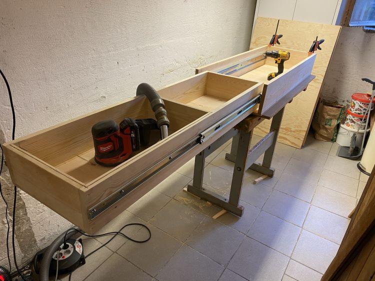

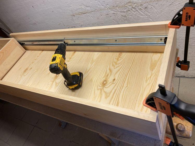

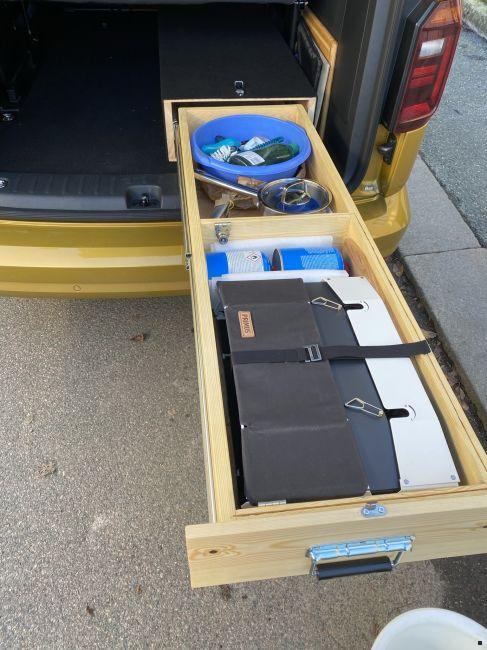

Men utdragslådor kan man ju bygga själv.

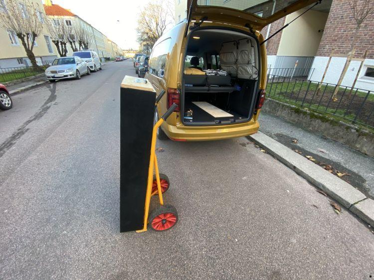

Köpte ett par expansionsbeslag som var 120 cm och en hög med virke. Sedan började snickrandet.

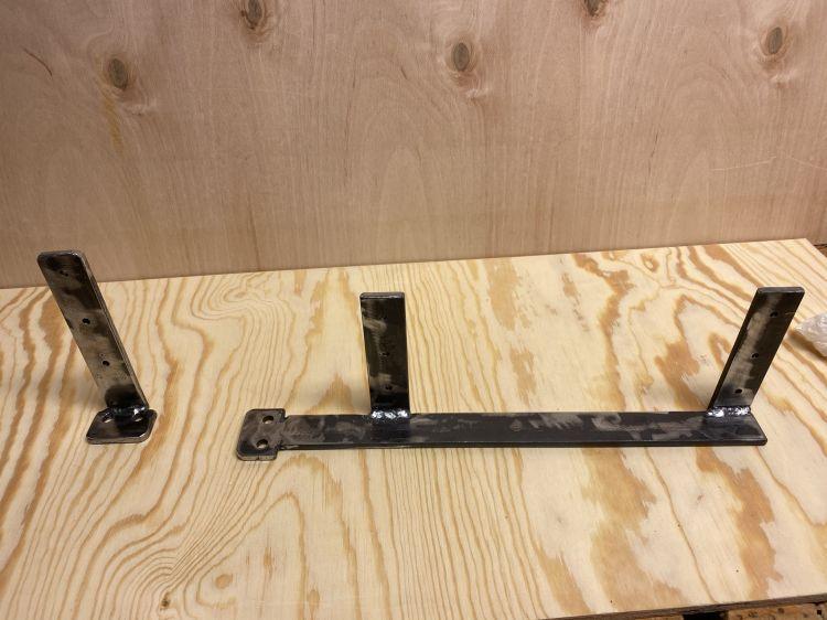

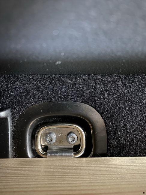

Själva infästningen av lådan i bilen fick bli lite svetsarbete.
Det gick att använda bultarna som höll lastöglorna som infästning.

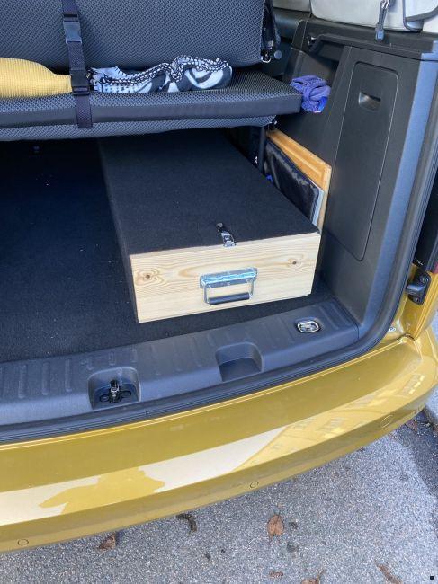

Dags för montering.

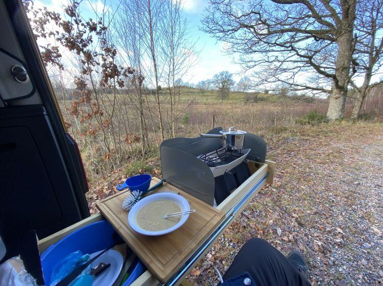

Det fungerade väldigt bra och rätt praktiskt med hela köket lättåtkomligt.
Några dagar senare var vädret fint och då var det gott att ta en tur ut på landet.
