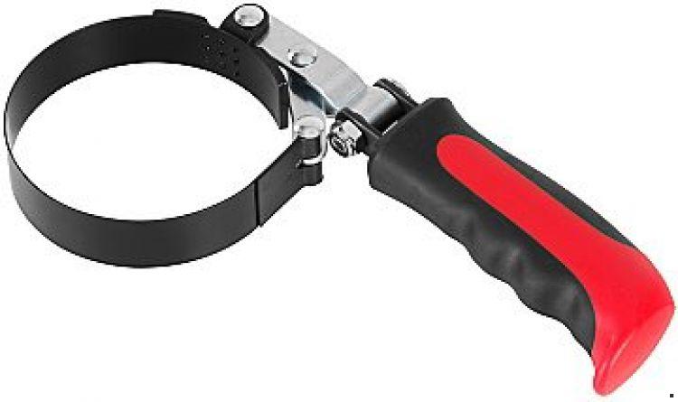

etanol
Ons 07 maj 2014 15:49 Svara med citat
Annars fungerar detta verktyg ypperligt till dom flesta plåt oljefilter Thumbs up
Finns tex hos Biltema för runt 50 riksdaler. Smile
blackbird
Passat 7 TDI 2011 Ort: Vimmerby
Ons 07 maj 2014 15:55 Svara med citat
En sådan hade jag gick smidigt
etanol
Ons 07 maj 2014 15:58 Svara med citat
