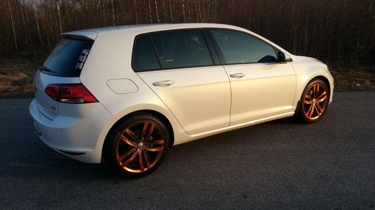

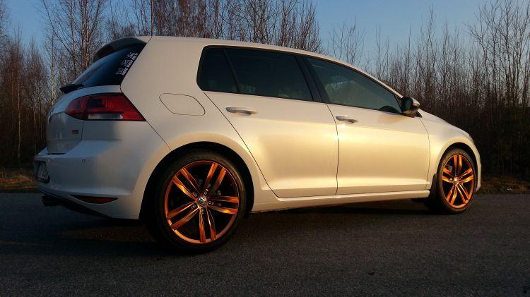

Testade att lacka fälgarna med Plasti Dip Copper metalizer i helgen.
Ville ha en kopparliknande nyans då jag fått för mig att det skulle passa bra ihop med vitt. Resulatet kan ses på bilderna.
Fördelen med PlastiDip är ju att färgen kan dras bort när man ledsnar på den, och att man då har kvar originalet helt intakt under.
Bild[/gallery]

Hur komplicerad och tidskrävande är processen?

Man får räkna med att det tar ett gäng timmar i anspråk...
Fälgarna behöver vara helt rena och fria från eventuellt vax.
För att underlätta efterarbetet så är det bra att maskera så mycket som möjligt av däck (samt på insidan av fälg om man ej tänkt lacka där).
Finns en hel del klipp på youtube där man kan få massor av tips och exempel för den som är intresserad Smile

Lycka till och få bort det, är inte så enkelt som dom säger. jag höll på två dagar på en kund bil innan vi fick bort det.
Duratec
Tor 03 apr 2014 12:33 Svara med citat
Nja, har lackat med Plastidip tidigare, och har bra erfarenheter av det...? Är det svårt att få bort så har man med största sannolikhet lackat för "tunt", alltså så att färgen inte hänger ihop när man försöker "peela" bort det.
Får man av någon anledning ändå problem med det så finns det speciella citrusbaserade avfettningsmedel som löser upp DIP:en Thumbs up
