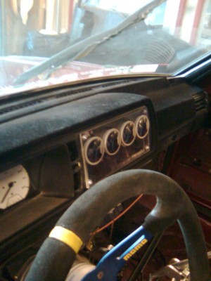

Flockad insrtumentpanel, 4 st swoosh mätare, snap off (äkta) rattnav, MOMO mocca ratt, autometer varvräknare med shiftlight, VW motorsport spakställ, sellholm vajrar osv...

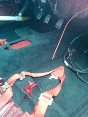

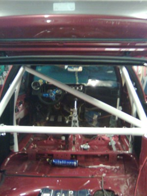

Interiör / Inredning: ¤ 5 - Punkts bur svetsad / bultad (pulverlackad vit)
¤ Corbeau glasfiberstolar ( 2 vid bes. annars en)
¤ Specialgjorda stolsundereden på orginal infästning
¤ Sabelt 3" Alu bälten (6 punkts)

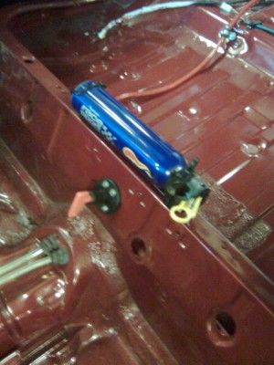

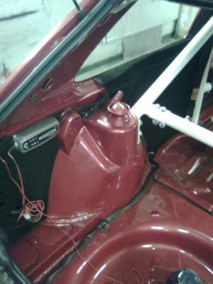

¤ lättvikts batteri
¤ batteri flyttat till reservhjulsbaljan
¤ Underhållsladdare C-Tek permanent monterad med ett DEFA plug-in uttag

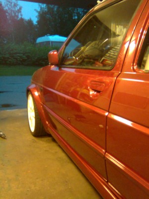

Exteriör / Styling: ¤ Färg: Peugot 406 röd
klarlackad samt 2 mellanslipningar
¤ Komplett Golf G60 Optik (Stötfångare, sidolister och hela breddningspaketet med borttagen struktur och lackerat i bilen färg.

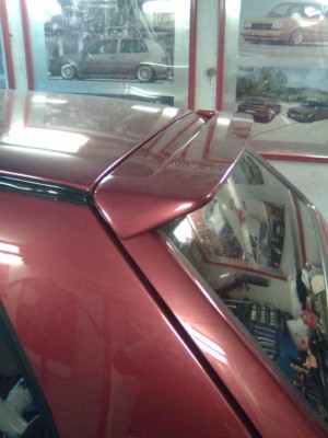

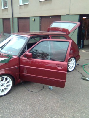

Fiat brava torkare=)

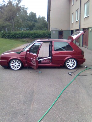

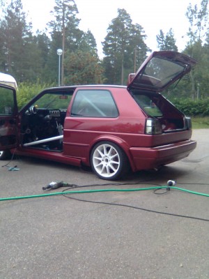

Första gången utanför garaget sen "alla" delar kommit på efter lackeringen.

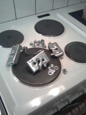

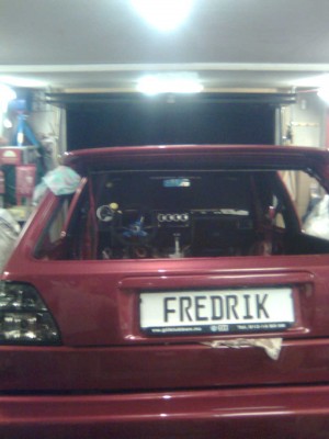

Hållt på större delen av dagen att montera klart solenioden till bagageluckan. vart bra till slut=)

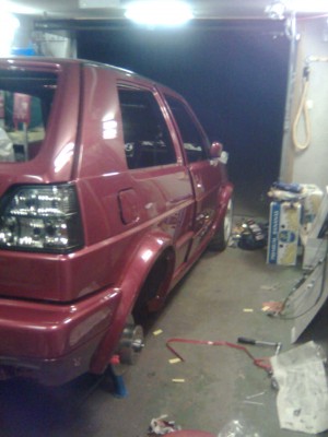

Tröskeln är inte fäst ordentligt än. samt att bilen lutar för att höger främre slicks hjul sitter på som är en mycket högre profil.

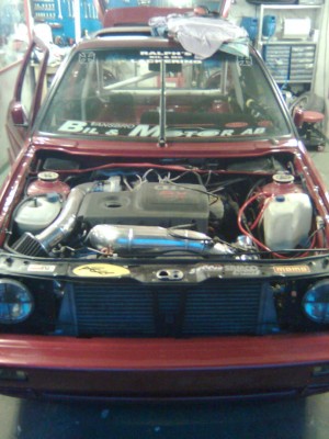

Ok här kommer en bild under the hood! som sagt... under construction!
