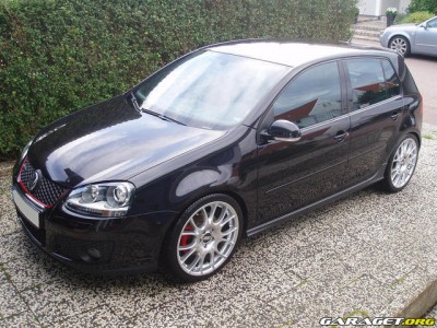

Kolla på en GTi, de flesta har 18 original, har bytt till 19 nu till min gti, går utmärkt men köp inte för breda fälgar/däck.
Jag har 225/35/19 och får då mer eller mindre samma yttermått som mina original 225/40/18.
På bilden sitter det 19" på ( bilen är inte sänkt än )

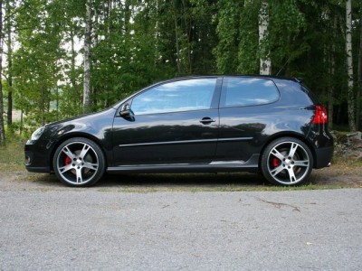

GTi:n har en originalsänkning på 15 mm
( bilden ).

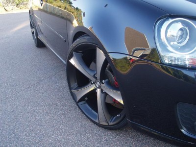

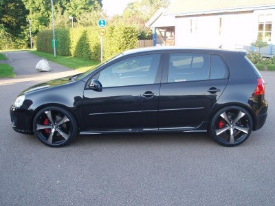

Det jag kan bidra med är att jag testat både:
8x19 med 235/35-19 och 225/35-19 - Sänkningssats 30 mm H&R
8x20 med 225/30 - Sänkningssats 30 mm H&R
Kan svänga utan att något tar vid fullt rattutslag!
Skulle bara tillägga att båda dessa uppsättningar av fälgar har högt ET alltså allt ifrån 48-51, det är ett måste för MKV karrosen!
