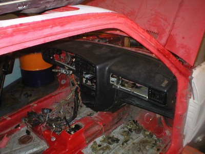

Hänt lite mer... fixat lite bilder med.
Fortsatt att skrapa underreds massa, j¤/45 drygt.
Monterade Bromcylindern, fyra nya hål till bultarna så va den på plats men så upptäckte ja att rattstången jag monterat inte passar alls mot pedalstället, så blev till att plocka bort fästet mot torpedväggen från Gti stången från själva röret, å samma sak på Vr6 rattstången, sen plocka ihop dom två pga att klykan ner mot pedalstället var olika så blev den från Vr6:an å fästet till torpedväggen från Gti:n. Lite slipning å så på det så är det bara att svetsa ihop dom två.
Lite bilder på bla När Corrado brädan satt i å lite grejer som ligger skräpandews i garaget som förhoppningsvis snart sitter i goffen.....

Tis 01 maj 2007 21:31 Svara med citat
najs najs najs!
Du måste bjuda på en åktur nångång om den blir klar Razz
Högen med kablar eller vad det är ser inte jättekul ut Razz

visst gör den det.... typ två a4:a sidor med förkortningar å skit så man hittar allt igen....
räknar med att den ska rulla innan sommaren e slut å lackas i höst hoppas jag.... får se hur mycke som hinns med, har lite långt till garaget plus att man har en lite grabb som kräver en massa tid.

Tis 01 maj 2007 21:38 Svara med citat
Fin kabelhärva du Razz Har du brädan utanpå eller innanför listerna? Måste sänka min rattstång med, ligger mot brädan nu..

Tänkte på tätnings listerna till dörrarna, har sett så många som har den ligger utan på. Så här:
Har märkt att det blir jävligt trångt, jag fick dit det, men brädan formade om sig lite då Confused men inte så farligt. Ska klä den oxå så jag ska lägga igen defrost hålen (ska bara köras på sommaren) och fixa skarvarna vid a-stolparna Thumbs up

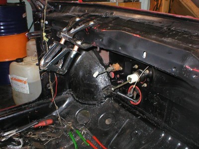

Varit å jä¤%as lite mer med goffen idag.
Blev ett riktigt mörker med rattstången iaf, monterade pedalstället riktigt idag å bultade fast rattstången å dit med tändningslåset, å upptäckte att delen av rattstången som går igen torped väggen är för stor då den tar i bromsservon, så blev till att gräva fram den biten från vr6:an å plocka på den istället men då blev den lite för lång så den översta klumpen tar i ett fäste på pedalstället,
så blev att ta fram rondellen å justera lite granna, sen så funka det,
monterade hydraliska kopplingscylindern med plus lite allmänt piller göra.....
Å innan ja får nå dumma frågor så Nej dom sexiga pedalerna ska inte behållas Very Happy
Pedalställ halvmonterat.JPG Vr6 framvagn med kablar.JPG Torpedvägg.JPG Abs enhet.JPG Bakhjul.JPG

härligt att de rör på sig.
skönt de löste sig med rattstång och dess omkringvarande vänner ^^ .
