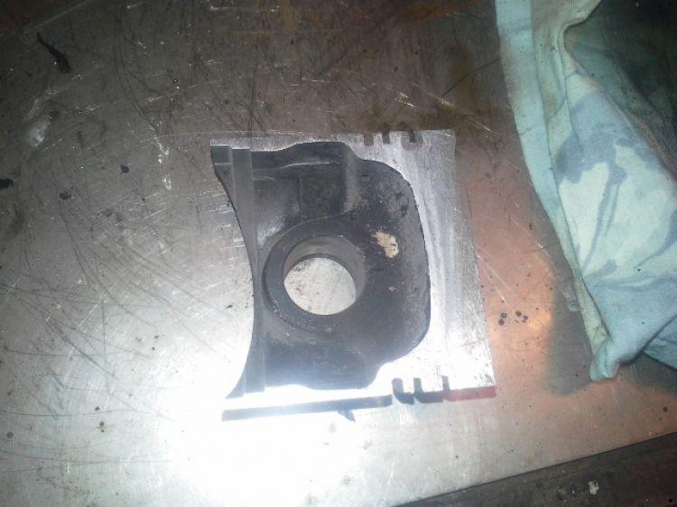

En kolv har fått sätta sitt liv till kolvgudarna.
Den är itusågad för PMI mätning.
Efter mätning har vi kommit fram till vad kolven består av för material så att jag fixa fram rätt tillsats material för påläggs svetsning. Det finns 1 gud, och han heter Rudolf Diesel !!

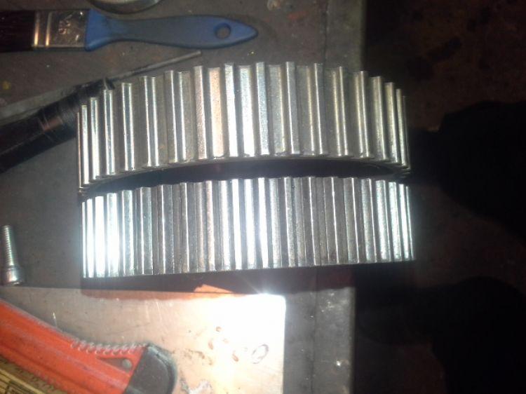

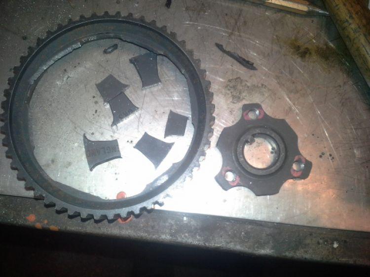

Kammremshjulet stämmer inte från 16v överens med diesel remhjulet.
Dessa två har byggts ihop så att avståndet (djupet) stämmer.
Original 16v hjul har donerat navet , och ett pumphjul från en AEF motor med lucas pump har kombinerats ihop.
Nedre hjul är 16v och övre är från diesel maskinens pump. Det finns 1 gud, och han heter Rudolf Diesel !!

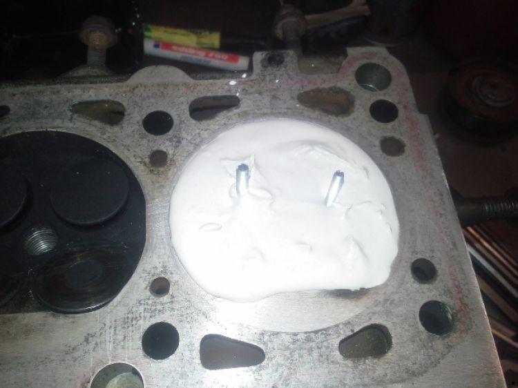

Har även fettat in hela förbränningsrummet med ett tunt lager fett.
Skall nämligen gjuta av den i gips så att jag har den som modell när jag skall fräsa och bearbeta kolvtoppen på nytt för att uppnå det önskade komptrycket.

Mallen i gips är klar. På måndag får jag tillsats material till svetsning.

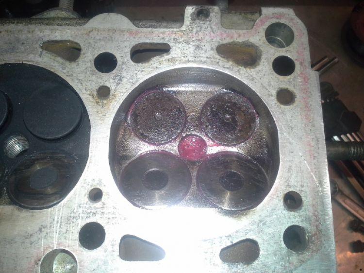

För övrigt så är förbränningrummen volymmätta. ganska litet. 41cc fick jag det till Det finns 1 gud, och han heter Rudolf Diesel !!

Ventilkåpan är redan uppfräst för spridarna. Så när motorn är komplett så kommer det att se ut ungefär så här. Dock med spridarna djupare i hålen.
Så nu är det matte för hela slanten.
Jag behöver räkna fram hur mycke i volym sett behöver bygga på kolven för att komma upp i ca 18:1 eller 19:1 i kompförhållande. Det finns 1 gud, och han heter Rudolf Diesel !!

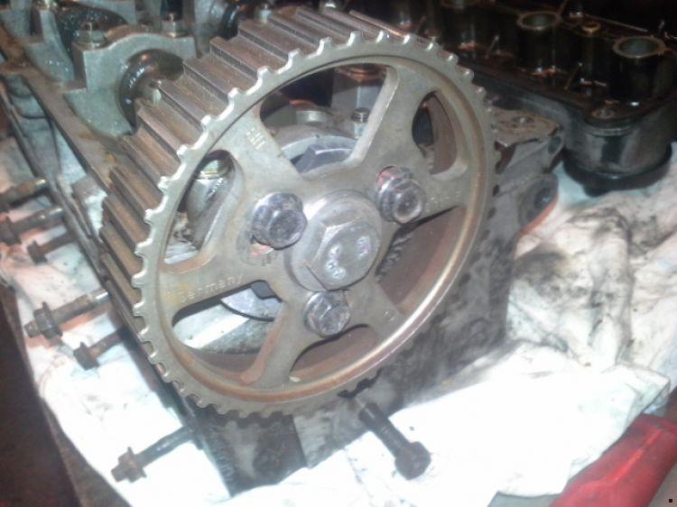

Pumpfästet kan inte va på dess ursprungliga plats.
Har fixat lite med ett MK1 1.6D fäste . Kommer hamna "upp och ner" så pumpen hamnar på andra sidan motorn.
Det kommer att ge mig massvist med fritt utrymme för insugningsrör.

Instämmer. Det kommer bli en ytterst lite deformation av kolven. Kanske.
Efter en 3D skanning av en kolv så har vi konstaterat precis det du beskriver , delvis.
Kolven är konisk. Ja Nästan 1 mm skillnad mellan kolvkrona och kolvkjol.
Dock så är det inte det minsta oval.
Ja, metaller deformeras när man svetsar i dom. Fast mest i kolstål och i rostfritt. Aluminium är långt ifrån så känslig.
Ringlandet kommer nog att klara sig förhoppningsvis lättare än övrigt material i kolven då den är i en form av nickel/krom legering som vi kunde få fram.
Legeringar som tål upp till 1200 grader utan tendens till deformation.
Denna är alltså ingjuten i kolven för det översta kolvringen.
Så är det på dom flesta moderna dieselkolvar. Dock har aldrig sett det i bensinar sammanhang.
Det som även kommer att förebygga mycket av deformation är en långsam förvärmning av kolven till ca 400 grader, som kommer att påläggs svetsas i en kopparmantel som är svarvad för att passa kolven.
När svetsningen är avslutad så kommer dessa att ligga 24 timmar under avkylning för att sedan genomgå en lätt uppvärmning för stabilisering av eventuella "kristall"bildningar i svetsfogen och även för att just "slappna" av materialet .
Vi får se hur det går. Dom flesta jag har pratat med menade på att det jag skall bygga på kolvarna kommer att släppa från kolvtoppen bara efter några minuters drift.
Som sagt . Vi får se . Det finns 1 gud, och han heter Rudolf Diesel !!

Det rödmarkerade delen av kolven är den ingjutna ringlandet jag skriver om.
