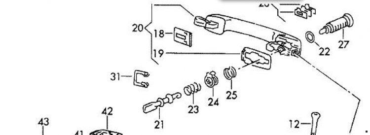

Mitt dörrlås på passagerardörren gav upp imorse.
Var 15 minus ute, låset hade i vanlig ordning frusit så jag värmde upp det och öppnade som vanligt.
När jag sedan ska låsa dörren så är det inget motstånd när jag vrider runt nyckeln.
Nu står jag utan möjlighet att låsa dörrarna med nyckel, det eftermonterade larmet funkar dock, men är inte sugen på att använda det på vintern.
Vad kan det vara som är fel?
Hur fixar jag det?

Plocka loss cylindrarna å smörj upp, sedan finns det även ett dörrhandtagskontroll : http://www.skruvat.se/Dorrhandtagskontroll-P17677.aspx
Den sitter kopplad till låscylindern och har tendensen att brytas av. Byt den på båda dörrarna å smörj, kylan tar hårt på just sådana delar. Passa även på att smörja rikligt, jag har lås-olja i fickan å sprutar in i låsen med jämna mellanrum, mest för att det inte ska kärva å ha sig.

Var just nere på den lokala vw återförsäljaren och dom sa rakt av att låskistan har gett upp och måste bytas, förhoppningsvis vill dom väl bara tjäna pengar.
Skulle du kunna förklara lite mer ingående tror du?
Jag har aldrig någonsin bytt ett lås, eller för den delen ens tagit lös ett..
Jag antar att första steget är att lyckas få bort dörrsidan och sedan skruva bort hela lås och handtaget?
sedan plocka isär det och göra som du skrev ovan?
Du råkar inte ha en sprängskiss på hur det ser ut?

Sprängskiss
o nej du behöver inte mecka ner dörrsidan handtaget sitter med en skruv i bakkant (torx o tror de är torx 30) sitter sitter i "bakkant" av dörren öppnad du dörren ser du skruven lossa den sen skjuter du handtaget framåt efter dörren o viker ut de i bakkant
sen är de bara pilla isär rengöra låskistan o smörja upp den troligtvis samt förmodligen byta ovan nämda dörrhandtagskontroll OBS OBS innan du lossar låskistan så ha nyckeln i kistan annars lär låsblecken sprätta all värdens väg o ha nyckeln i låset hela tiden vid rengöring för o undvika trassel
rengöring göres enklast med bräkleen o spraya rikligt o gärna tryckluft att blåsa rent med upprepa ett par ggr sen dränka de i låsolja o i me hela baletten igen

Visst är det nr 21 som går av? Polo har samma konstruktion......
darkien
Mån 21 jan 2013 21:19 Svara med citat
Jepp e svagaste länken mellan nyckeln o kistan

Det var precis som ni trodde dörrkontrollen som gått av, beställde hem två stycken för jag tänkte att det kan mycket väl vara samma fel på förardörren.. och mycket riktigt!
Så nu är båda bytt och båda dörrarna funkar finfint.. nu måste jag bara vänja mig vid att kunna låsa upp från förardörren.

Jo det tog typ 20 min per sida att byta, 3 minuter i monteringstid, resterande i att slipa till en bra passform på "kroken".. den var inte helt 100 när den kom hem.

Samma fel här efter en köldknäpp, kan vrida nyckeln utan att något händer. Försökte få ut låset men det ser ut som en stång som går nedåt på insidan och sitter fast i själva handtaget, sitter i vägen när jag ska lirka ut låspaketet. Hur gör man?

Ahh de e ytterhandtaget du ska loss med sitter ett låsbläck på stången ner till låskistan
Rajban
Golf 3 1,8 GL AC, ABS -97 Ort: Västervik
Mån 14 nov 2016 17:59 Svara med citat
Hmmm, verkar knepigt att få loss låsblecket för det är ju så tråååångt. Kan inte ens se åt vilket håll låsblecket ska tas bort. Och sen tappar man väl ner det inne i dörren... Tips? Det är som vanligt nr 21 på bilden ovan som gått av och måste bytas.

Nr 21 e svagaste länken o brukar va den som går av sen e de aplänge sedan ja mecka i golf hunnit passera ett antal bilar i mina ägor sen dess men efter lite grubblande så ska man nog bara haka ur handtaget lossa dra de frammåt efter dören o sen vika de rakt ut från dörren

Det är ungefär vad jag provat men jag får väl ge det ett försök till så får vi se. Har en Haynes-bok men den ger inte mycket vägledning. Möjligen hur man tar bort klädseln på insidan när man tappat ner låsblecket. Tusen tack i alla fall.

Idag funkade det att få ut hela handtaget. Skickade efter hela kittet från Skruvat för 129:- så jag bytte ut allt utom själva låskistan. Fick slipa till kroken så att den passade i gamla låskistan. Den nya låskistan är lite större och byter man den också behöver man inte slipa kroken, men det är en lite mer avancerad operation.
