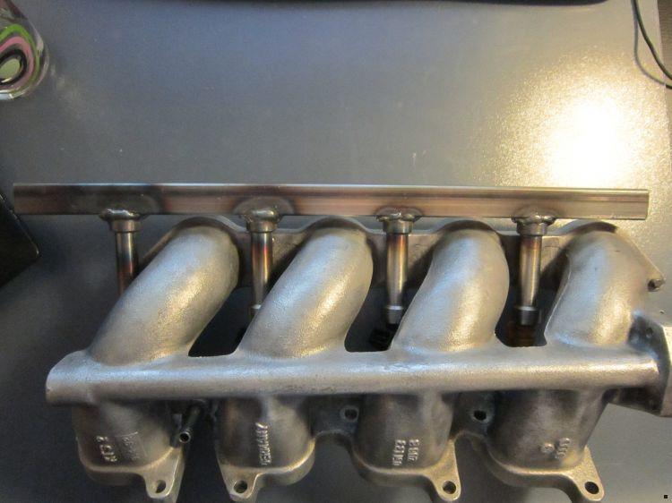

Finns få saker som är så snyggt som TIG-fogar!

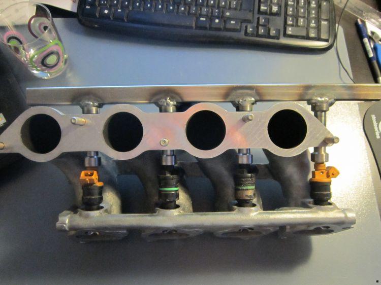

Har kopplat in ett elsprut (Lucas) i polarens Saab 900 T8 Special.
men har nu provtryckt fuelrailen o de läcker ytterst lite på ett ställe så jag skall fixa det så är den färdig.

Nice, påminner mig om när man byggde om till digifant 2 på min golf. Dock använde jag en 1.8t fuelrail med egna hylsor så man slapp o svetsa A quality ABF conversion would eat a VR6 alive in any situation other than a drag strip.

Nu har jag fått fuelrailen tät, den håller 6+ bar utan att läka.
Så jag tror det skall funka fint
