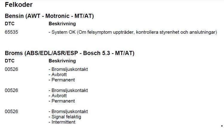

Hej,
Jag har en Passat 1.8 T 04 som bromslyset lyser på konstant. Jag har fått fram koden 00526 vilket är bromsljuskontakten. Bytte den men felet kvarstår.
ESP kontakten fungerar inte heller. Ingen skillnad om jag trycker på knappen.
Några tips på vad jag mer kan kolla som jag missat?
Kan det möjligen vara ett jordningsfel?
Henrik f

Fortsätter det att lysa ifall du drar ur bromsljuskontakten från kontakten ?
Ifall det gör det så skulle jag försöka följa kablarna från bromsljuskontakten och leta efter skada .
Vet inte riktigt hur det fungerar , men jag tror bromsljuskontakten förihop eller byglar kablarna när man trycker på pedalen ,så att bromsljusen lyser .
Låt säga att det är nån skada på kablaget nånstats så att kablarna kortsluts eller byglas så att säga . då lyser bromsljusen.
Så slit bort lite skydd o börja syna kablaget .
Nu vet jag inte riktigt om det är så här det fungerar ,men jag skulle kolla kablarna o försöka följa det så gott det går .

Har skummat lite i min rep bok för passat 1.8 t AWT 2002 . Är inget snille på kopplingsscheman , men kan kolla lite basic sådär.
Från bromsljuskontakten går det en röd kabel till säkringsdosan där sitter f13 10 ampere .
Den röda kabeln fortsätter via tändningslåset till reläplatta . till relä 501 .
Från bromsljuskontakten ner mot bromsljusen går det röd o svart kabel.
Vänster bakljus armatur är jordad med en brun kabel Nedtill på vänster B stolpe .
Höger bakljus armatur är jordad med brun kabel Nedtill på höger B stolpe .
Röd o svart kabel går även till ABS hydraulenhet .
ABS hydraulenhet är jordad med brun kabel på hydraulenheten enligt boken .
Du kanske redan har rep bok , men om inte så kanske lite kan hjälpa dej . Är som sagt inte något snille på elscheman , men jag tror jag sagt rätt enligt boken
