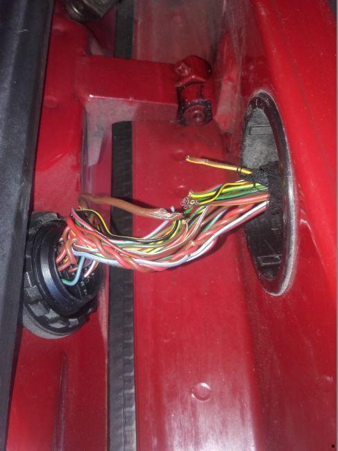

Tjenare, har en Shran -04 där elen böjat strula troligvis jordfel
Symptom:
Varningsblinkers blinkar då och då 1-5ggr. (Gillas ej av besiktning), blinkar till även när man öppnar stänger dörrar på vänster sida samt baklucka
Funktionerna i panelen i förardörren är döda
Blinkers i förardörrens spegel död
Båda centrallåsen förarsida döda
Fönsterhiss vänsrer bak död
Övrig info.
Sitter ett CG larm som jag tror är orginal, styrs i alla fall med VW nyckeln.
Hoppas på att någon kan komma med tipps på felkälla och vart jag skall leta fel. Vet att jordfel är bland det svåraste problemen att hitta. Kan gömma sig där man minst anar.
Har tänkt att riva förardörren i helgen om ingen har ett bättre tips
Lt.Karlsson
Sharan V6 2004 Ort: Nyköping |
| Sön 20 maj 2018 22:06 |
Felet hittat, kabelbrott mellan dörr och kaross vid båda vänster dörrarna på flera kablar. Fram med lödkolv och krympslang, fixat på några timmar. Såg att fler är på gång så snart är det dax igen.
Vet inte vem som har designat kablarnas övergång från dörr till kaross men han borde byta jobb. Att sätta utgången från dörren och ingången till karossen i samma höjd är ju galenskap. Då viker man ju kablarna varje gång som man öppnar och stänger dörren. Sätter man dom däremot i olika höjd så vrider mab kabelhärvan och vips så får man 100ggr längre livslängd.
