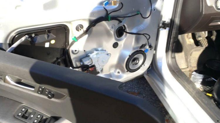

För att få bort sidan du menar så måste du lossa på rutan .
Koppla tillfälligt in fönsterhissen och kör ner rutan så fästena syns i inspektionshålen .
Hur det ser ut på din passat vet jag inte men det kan vara 2 små stift du måste trycka bort för att få loss rutan ,och ifall det är stift så måste man va försiktig då man trycker ut dom så man inte skadar plåten på dörren .Har du tur så är det bara nån bult du ska lossa utan stift.
Sen får du tejpa rutan medans du jobbar med resten
