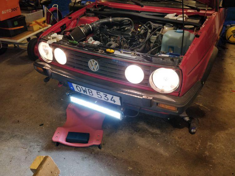

Hej! Jag har två frågor angående elen på min golf 2 det är så att när helljuset är på så lyser alla lampor som dom ska men när man startar halvljuset så lyser vänster extraljus och när man kör med parkeringsljuset så lyser endast höger lampa och vänster extraljus! Någon som har nått tips vad som kan va fel?
Helljuset Bild
Halvljuset Bild
Parkeringsljuset Bild

Extraljusen i grillen, har dom adapter kopplingen mellan lampan och kontakten eller är det hemmapul med extraljus relä?
Först så får du nog gå igenom alla extraljus inkopplingar, extraljus ska ha strömmen direkt från batteriet med en säkring på kabeln, sen endast en signal sladd som du kopplar in på helljus kabeln till huvudstrålkastaren.

Det är adapter kopplingar 🙂

Problemet löst! Det var omkopplaren som var trasig 😀
