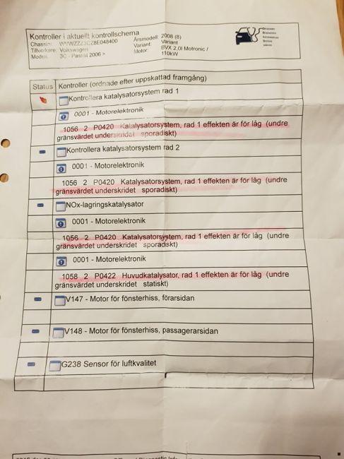

Motorlampa lyser. Indikerar katalysator.
Tips på vad jag kan göra?
Passat -08 2,0 fsi (bensin) 4-hjulsdriven.
Verkstaden säger att på min modell sitter 2 inbyggda katalysatorer inbyggda i en. Dyr kostnad.

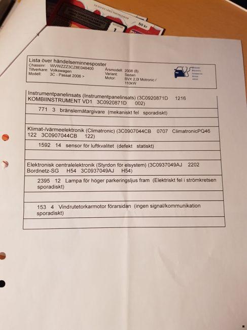

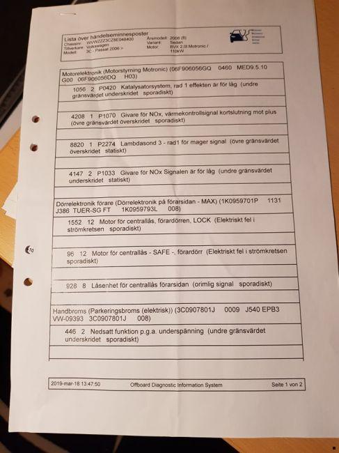

Förlåt att det tog sådan tid med bilderna. Oj det var inte lätt att lägga in bilder, funkade inte på min dator fick låna en annans Den först med de rosa markeringarn är från den senaste 5/12 2019 när de säger att jag måste byta katalysator. De två andra är tidigare i år 18 mars innan jag bytte noxgivaren.

Nu är det så på denna bilmodell så finns 2st lambdasonder, som reglerar luft/bränsleblandingen dessa är OK,
som finns på sidan 12 i detta dokument http://www.volkspage.net/technik/ssp/ssp/SSP_322.pdf denna kallas för "broadband probe" efter "starter catalytic converter" sitter 2st vanliga lambdasonder dessa är troligen OK, dessa övervakar så "starter catalytic converter" kommer igång därav felkoderna P0420 resp. P0422 denna katalysator hjälper den stora odinarie katten "NOx storage catalytic converter" att komma igång
förslag till åtgärd:
1:a alternativet, ta bort felkoder utanför Bes-hallen och besiktiga den med hjälp av en felkodsläsare
2:a alternativet sätt ett par lambdafaker på de bakre sonderna finnss att köpa här:
http://shop.alfisti.net/Tuning-Styling/Alfa-166/Abgasanlagen/Lambda-Fa ker::6368.html
det räcker att den stora odinare katten är frisk för godkända vagasvärden
