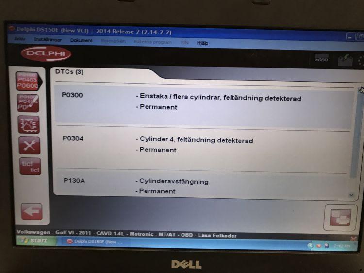

Min bil har börjat rycka lite till och från. På instrumentpanelen har den gula motorlampan lysts konstant nu. Även EPC lampan lyser, men till och från. Jag har testat tändstiften och det är inget fel på dessa.
Jag lämnade in bilen på en verkstad som har servat min bil tidigare för felsökning, de hittade 3 felkoder P0300, P0304 och P130A. Mekanikern kunde dock inte identifiera felet, han testade cylindern (4), men kunde inte hitta något fel. Jag kan tillägga att verkstaden är seriös, men de är inte specificerade i någon särskild bilmärke.
Vad kan det vara för fel tror ni?

Jag tippar på att tändspolarna är på G, men den på 4:an är sämst skick, man kan låta 4:a byta plats med en annan för att se om blir en annan felkod istället för P0304, vanligt att gummit i tändspolen spricker med överslag som följd, behöver smörjas med Beru ZFK01 silikonspray fungerar annars

Tack! Jag tror faktiskt att mekanikern följde exakt din rekommendation i samband med felsökningen, men det var ingen skillnad i effekt..
Tror du att det löser problemet om man byter alla 4? Visst är det fördel att byta alla 4 eller bara det/dem som är slitna? Bra pris på din länk, men undrar om det är bra kvalitet på det? Jag brukar vanligtvis köra originaldelar eller "Bosch", men jag ser att det kostar minst dubbelt på Mekonomen jämfört med din länk.

Har du mätt cylinder compression?

Som jag förstod det av mekanikern idag var att en reparations var avancerad, skulle innebära att man behövde få loss hela motorn. De hade kollat tändspolarna, tändstiften och cylindrarna. Han skrev någon förkortning på en lapp "Ingen Komp. och indikering på Cylinder 4" och menade att det inte var fel på cylinder 4. Han nämnde att det skulle kosta runt 30-35 tusen att reparera, och jag undrar om det är en bra idé att lägga så mycket på en bil som nästa gått 20 000 mil?
Jag kan även tillägga att mekanikern sade att det var ett "känt fel" på min bilmodell!

Dålig kompression kan beror på:
bränd ventil, spucken kolv alt. dåliga kolvringar
men vara så enkel som att kolvringarna har koksat fast och behöver frigöras med tex WD40 eller 5-56

Jag ringde verkstaden idag och ställde frågor baserat på din information. De nämnde att de hade undersökt bilen noggrannt och allt du nämnde hade de redan testat med. De sa det var en kolv som var dålig och att man måste montera av hela toppen osv.
Men jag undrar, är det verkligen så svårt att byta en sådan sak och att det är skäligt med 30 tusen i reparations- och materialkostnader?

Detta kan göras med motorn på plats, men det skulle kunna vara så att cylindern är skadad och då måste blocket byta ut = motorbyte
man bör överväga en renoverad utbytesmaskin som kan köpas från tyskland för ca 25.000:-
