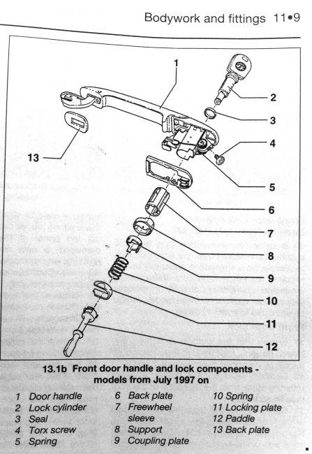

Även sprängskissen på låscylindern:
Den här "freewheel mechanism" som de pratar om, kommer den skapa problem?
Än en gång polomannen, stort TACK!

Oj, har nu insett att jag har missförstått en del, ovanstående kapitel som på engelska har rubriken "Front door lock cylinder" har jag tagit för givet att den handlar om de främre dörrarnas låscylindrar. Men icke, de handlar ju om själva låsmekanismen som sitter inuti dörren.
Vad fel allting kan bli på engelska. Beklagar för att ha spårat ur i min egen tråd.
Beställer ett nytt handtag imorgon och inväntar det, och sen skall det ju inte vara några problem med resten.
