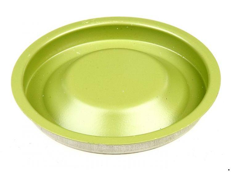

Säkert urtrampningslagret, om man tar av vänster framhjul så ser man änden på växellådan, där är ett runt grönt plåtlock.
Bakom den sitter urtrampningslagret (det är en rätt bra men konstig uppbyggnad för det går en metallstång rakt igenom växellådan, som sedan trycker på kopplingen)
Men det du behöver är urtrampningslagret och ett nytt grönt lock innan du börjar ta isär det, för locket blir rätt demolerad när man bänder lös den.
Du slipper i alla fall plocka ur växellådan med denna konstruktion. Thumbs up

japp tycker också att det låter som urtrampningslagret Bild
lock och urtrampningslager under 200kr på skruvat.se. borde du kunna byta rätt snabbt och enkelt. har för mig att jag inte ens behövde fylla på olja i lådan på min gamla jag bytte på, den hade dock inte släppt ifrån sig några spån
