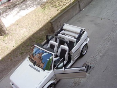

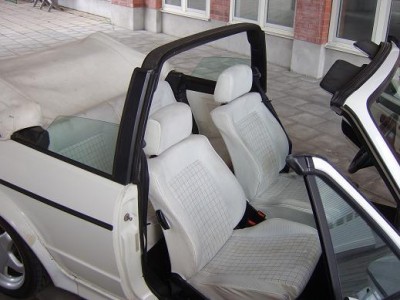

Min syster sydde om mina solar som special arbete sista året på hantverks linjen. Hon tog bort gammla tyget sprättade upp det och måtta nya delar i konst skinn och sydde ihop..
Har ett gäng bilder men man kan ju inte ladda upp hur mycket som helst här..

| $nuff3Gull skrev: | Stod att dethär skulle vara sånt där gucci skit, fult ju
ja men nått som passar i golf ettan är burbarry

| $nuff3Gull skrev: |
Din syrra gjorde ett bra jobb krille, blev riktigt snyggt  |
tackar jag är super nöjd med jobbet hon gjorde jag med
VWhat else?

sånna säten skulle vara perfa till min inredning (krilles syrras säten)
kanske ska ta ett snack med tjejerna på hantverks programet i skolan var ju ngt sådant jag hade tänkt

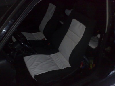

| Lör 01 mar 2008 18:41 |
Nu har jag sytt om mina säten till vitt i mitten istället.
Vad tycks?
| Lör 01 mar 2008 21:46 |
Kanon
