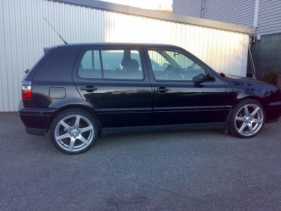

Köpte mina 17" MED kinadäck 205/40-17 för 5900 på infosite.se häromveckan. Är det värt att leta på skrotar då?
Tillägg:
Visste att det skulle finnas en hake med så billiga hjul: Det var fruktansvärd obalans i dem när jag fick dem. Infosite hade ett stående avtal med Sickla däck (får förmodligen ombalansera alla sålda hjul) så jag fick dem ombalanserade där.
Fälgarna har fin finish och däcken som heter "autoguard s900" är det riktigt bra bett i faktiskt t.om när det är vått.
En positiv överraskning.
