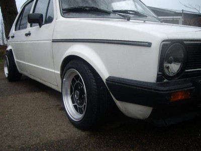

Jag har just provmonterat mina 13/8 ATS. Dessa har ET 1, vilket de flesta i den storleken har.
Du kommer att hamna en bit utanför ordinarie skärmar bak (skitsnyggt, men inte att besiktiga med).
Fram har jag valt en 13/7 ET 20 istället, för att det ska sticka ut mindre. Det blir mer symmetriskt då, enligt mitt tycke...
Ska se om jag lyckas bifoga bilder...
[img][/img]
[img][/img]

Det är ju tyskstuket man vill åt så det är bara välkommet med lite gummi utanför husen Smile Men ET 1? Det var en udda offset...
Din bakfälg sitter perfekt, inga spacers då?

Jo, det stämmer ET 1...
Inga spacers.

Jag har köpt ett Inter Alloy kit, coilovers som sänker max 90 mm. Mindre än så skulle inte jag vilja sänka. I mitt galleri finns bilder med baken helt nedskruvad, ett par cm kvar fram. Har inte lyckats övertala någon däckfirma att montera mina 165 breda däck på 13/8 fälgarna än, så du får vänta lite med resultatet...

Sänkt 90mm bak samt ca 75mm fram, kan sänka lite till fram...
Tur att mina dämpare är lika hårda som betong.
Inga andra ingrepp, men det är tajt bak! Skulle nog gå bra med 80mm både bak och fram.
[/img]
[/img]
Jag tycker du ska satsa på ställbara fjädrar, för att kunna få allt exakt...
