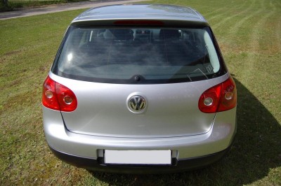

Vill rensa upp lite baktill på bilen och har bestämt att torkaren ska bort.
Har lossat muttern på utsidan, (den under plasten) men själva torkararmen vill inte lossa från "axeln" från motorn, är de någon som har några bra tips hur jag ska göra??
Tacksam för svar....
Mvh Jonas

Problemet löst, tog hjälp av en avdragare.
Den satt riktigt hårtfast.

Blev ju riktigt bra det där, helt annan look. Funderar på att göra det också faktiskt för lite mer clean look. Dock använder man denna i nödsitiuationer på vintern... så jag är lite kluven!

Hade ändå kopplat ur den (repar bara) så tog bort allt istället.

Var köpte du knappen som du satte dit?

Den är köpt på mekonomen, kosta ca 40kr för 2st. tror de var 34mm.
