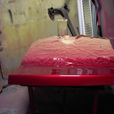

Här är bilder. blev bra för att va första gången. Dock gammal kamera Embarassed

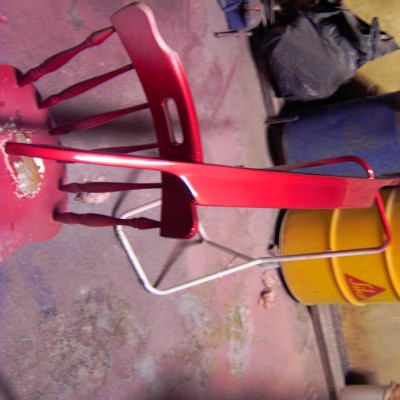

Blev bra för att va första gången. visst kom de lite damm och sånt i men inte så mycket som jag trodde.
Blev väldigt fint med metallic färgen och jag klarade mig från riningar Dancing
Nu får man fortsätt så man blir bättre så man kan lacka på vw bilar Very Happy

Ser fint ut!! Hur gjorde du nu då??
Med slipgrund o primer o alt va det va..?

1. la på lite CA primer på luckan för att skydda mot rost.
2. Ca 4 tunna lager med slippgrund sent lite svart färg som damm på för att se hur mycket jag skulle slippa.
Sen väntade jag 24h innan jag våtslippad med 800papper. Torkade av gejerna med papper sen fick de torka lite innan jag torkade av lite lätt med en thinner trasa. väntade igen så de fick torka.
3. Undercoaten för att få rätt nyans på metallic lacken ca 3 lager
4. Själva metallic lacken ca 4 lager
Väntade 24h så de fick torka till sig lite.
5. La på klarlacken tills jag blev nöjd och de inte fanns några torrsprut på grejerna.
Vet att mitt tillväga gång sätt inte va de bästa men de duger åt mig Very Happy Sen ser man ju på bilderna att man kunde ha städat lite innan man började måla, så man fick lite damm i lacken. Men blev faktiskt förvånad över resultatet som sakt Shocked Man lär ju sig under tiden Thumbs up
