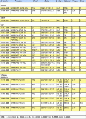

| Tis 04 jul 2006 10:56 |
Kammen från en 8v med hydraliska lyftare passar fint i din motor.
Angående eftermarknadskammar finns det rätt många mysiga varianter att välja på.
Exempelvis har Enem ett stort sortiment, de har dessutom en webb-butik > HÄR <.
Här är deras sortiment på just kammar:
