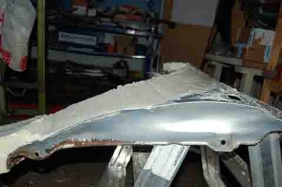

Ska man göra dem breddare?

Ons 04 okt 2006 11:02 Svara med citat
klart man ska Very Happy
ISBjörnen
Ingen VW Ort: Malmö
Ons 04 okt 2006 15:22 Svara med citat
den planerade breddningen är 25mm. e de lönt att göra dem änu bredare? får se när dem sitter på plats. ska ta en bild i kväll på vänster sidan

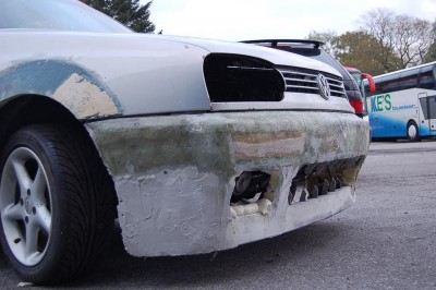

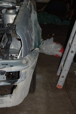

tog 3 bilder till idag trots att nästan inget har hänt förutom lite spackling. har börjat på den andra skärmen med men den ser hemsk ut så några bilder blev de inte.
20061004_framskarm_002_480.jpg 20061004_framskarm_001_480.jpg 20061004_framskarm_006_480.jpg

Tjusigt projekt, måste vara svårt att få alla skärmkanter exakt lika?!

att få kanterna lika ärmassa jobb om man inte har någon form att gå efter. har gjort en mätsticka för att få den lika bredda iaf.

Blev en liten tur till garaget idag med. har börjat modifiera kyllar fästena. kylaren sitter skruvad i plastbiten som går från ena skärnen till andra längst fram. har kapat bit lite delar o börjat bygga nya fästen till kylare o ic. mer bilder på fästena kommer i morgon. tog lite bilder idag när de va ljust ute.
Ska börja spackla på bakskärmen imorgon om de finns tid. mer plast ska inhandlas så framskärmarna kan bli klara o bak spoilerna kan påbörjas
20061021_spoiler_015_800.jpg 20061021_spoiler_014_800.jpg 20061021_spoiler_012_800.jpg 20061021_spoiler_008_800.jpg 20061021_spoiler_007_800.jpg 20061021_spoiler_006_800.jpg 20061021_spoiler_005_800.jpg 20061021_spoiler_004_800.jpg 20061021_spoiler_003_800.jpg 20061021_spoiler_002_800.jpg 20061021_spoiler_001_800.jpg
