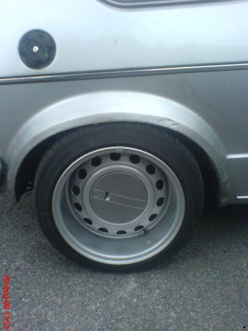

Jag har två prisuppgifter att dela med mig av.
En kille i Jönköping tar 500:- p. fälg och breddar läppen som man vill ha det. Till det tillkommer blästring och lackering. mellowd och EBfoto vet mer om honom.
En kille utanför Malmö ville ha 650:- för 3" breddning, men breddade inte läppen utan i mitten av fälgen, vilket är helt klart enklast. Jag kontaktade den här killen via fälgfixarna i Helsingborg.
Det krävs en del "special"-utrustning för att få hjulet exakt rak, så det är inget man ger sig på själv direkt. Huruvida du kan behålla dina däck eller inte beror ju på hur stora de är, vilken look du söker och hur breda fälgar du hade tänkt dig.

Vad som behövs för breddning av fälg (Plåt)
Man behöver en svarv. En vals. en svets. en sliptrissa och material till remsa.
Sen är det bara att köra igång. Har jag gjort på tre. En test och två riktiga fälgar. Blev mindre obalans i dem än vad det var orginal. Så det går att göra själv bara man vill. Jag tig:a ihop mina hjul. Blir bäst svets vid slipning.

| Jag förstår varför folk tar betalt för detta ingrepp. Är inget man gör i en handvändning.
