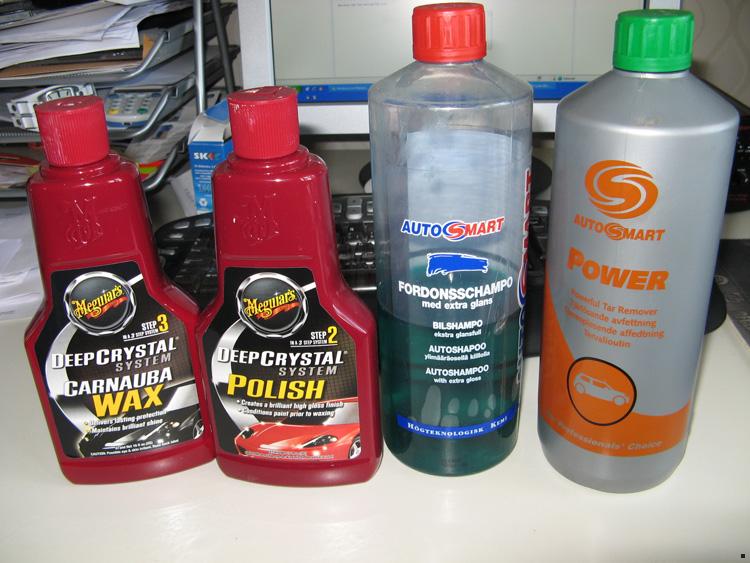

Jag kan ju berätta lite nu vad jag har köpt för produkter.
Polish och Caranuba Vax från Meguiars
Autosmart frordonsschampo
Autosmart power avfettning
Polish och vax aplicerar jag med bollar/kuddar av frotétyg. En till varje produkt. Sen torkar jag av med microfiberduk, också där en duk till varje produkt.
Tyckte det blev ganska bra så jag kör nog vidare på dessa produkter. Lacken var lite flammig innan då tidigare ägare säkert har maskintvättat den och slarvat med vax. Men men, går ju inte få allt här i världen.
