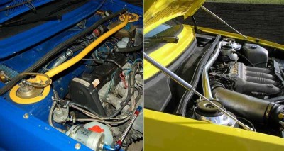

jag skulle bara vilja veta om fjäderbenstaget från en gti 16v passar på en 8v?

Det passar inte på grund av att stagen har helt olika utformning för respektive modell.
Kolla på bilden nedan så ser du vad jag menar.

det finns skilda stag till 8v och 16v, har sett att det är likadant med mk3. 16v staget är bockat så att allting ska få plats. ett 8v stag passar alltså inte på en 16v.
MEN jag kan faktiskt tänka mig at ett 16v stag skulle passa på en 8v

Är det inte samma c-c mått mellan fjäderbenstornen då?
Är det så, så är det ju möjligt att ha ett 16V stag på en 8V men ej tvärtom.

| SpeedAbuser skrev: | Det passar inte på grund av att stagen har helt olika utformning för respektive modell.
Kolla på bilden nedan så ser du vad jag menar. |
nu skulle jag vilja säga en sak om bilden på 8v...kan säga att ett sånt stag betvivlar jag på att man får in i en vanlig 8v golf min cl går det inte på för där sitter anslutningen till luftburken på centralinsprutet..dessutom har motorn crossflow på bilden vilket inte är direkt så normalt mer än på rally bilar

| DaViD^^ skrev: | nu skulle jag vilja säga en sak om bilden på 8v...kan säga att ett sånt stag betvivlar jag på att man får in i en vanlig 8v golf min cl går det inte på för där sitter anslutningen till luftburken på centralinsprutet..dessutom har motorn crossflow på bilden vilket inte är direkt så normalt mer än på rally bilar  |
"crossflow" är de dom där slangarna från fjäderbens huvudet?

Tillbax till topic: Vi har just nu kommit fram till att 16v fjäderbenstag passar 8v motor men inte tvärtom?

om någon lägger ut ett stag på en 8V utan crossflow topp så ser vi rätt snart hurvida det skiljer
enligt mina uppfattningar så fungerar nog 8v staget på 16v och viseversa då båda bilarna har rätt mycket långt bak på motorn men jag är inte säker

| hmm, jag har i alla fall nu beställt ett 16v stag för att sätta på min 8v. så får vi se om det funkar.
Vet inte jag, men det ser nästan ut som att enda skillnaden är att dom vänt staget "upp & ner"...
E man lite klurig kanske det går att använda på båda modellerna?

| jockebostrom skrev: | Vet inte jag, men det ser nästan ut som att enda skillnaden är att dom vänt staget "upp & ner"...
E man lite klurig kanske det går att använda på båda modellerna? |
har du fan rätt i.. eller så är de bara att vända på den.. den vänstra foten på den högra sidan osv..
| Mån 24 jul 2006 2:07 |
kan man nog också göra..
