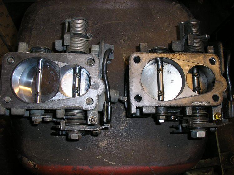

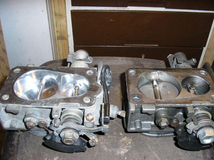

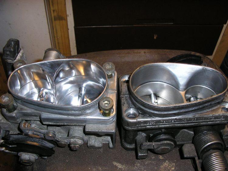

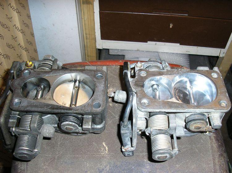

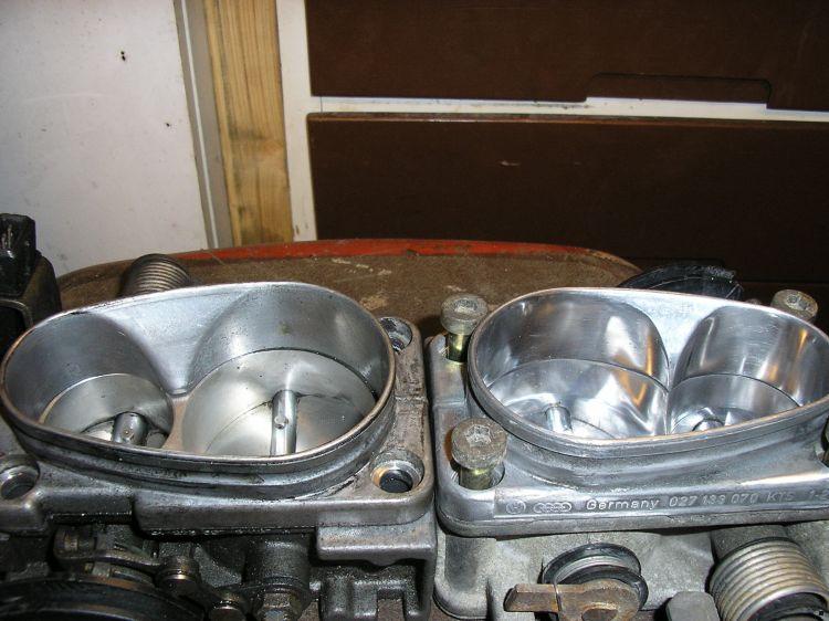

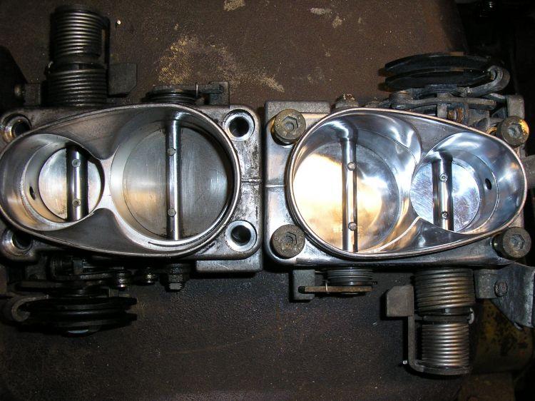

är det någon mer som testat detta?
http://www.tmtuning.com/HOME/catalog/product_detail.php?default_produc t=1662
jag har provat det och det blev faktiskt bra, min bil börjar dra 500 rpm tidigare och varvar upp snabbare.
så här ser mitt ut

man får slipa upp lite!
kolla länken jag bifoga!

Såg på bilderna nu vad som var gjort.. lämnade du in den eller?

nix did it my self
varför lämna in när man kan göra själv

guide. det är ju bara till att karva ur så mycket man känner för eller tills det blir bra och man blir nöjd.
jag använde sånntdär roterande sandpapper (typ slipstift fast sandpapper) som man kopplar till tryckluften, ville inte använda slipstift för det käkar upp materialet för snabbt. körde med 40 papper till att börja med sen 80 och tillsist 180, hade ingen vattenslip hemma när jag gorde det annars hade det blivit ända upp till 2000 i grovhet
