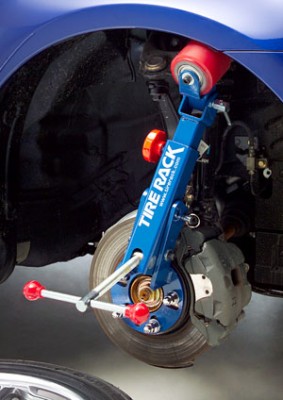

Så här ser det vektyget ut, fast jag byggde ett eget. Ibland är det bra att jobba på mekanisk verkstad Dancing

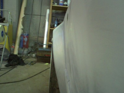

här är en bild
mer bilder finns på polarens garaget sida
