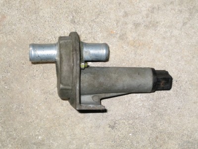

Gäller det Golf cabben så har du ju K-Jetrinic sprut,kolla tillsatsluftsliden,om denna ej öppnar som den ska så har du dålig tomgång just vid kall motor.Kan också vara styrtrycksregulatorn som jä*las eller kallstartsventilen som inte funkar,men börja med tillsatsluftsliden,
jeg tror felet ligger där. Think
Mvh Nicklas

jepp det är caben. men var sitter tillsatsluftsliden?

Den sitter på insuget,om du står framför bilen och kollar bakom insuget till vänster så ska den sitta där,det en liten sak med en elanslutning på,och frånden går 2st grova vacumslangar...
En bild säger mer än tusen ord.... Thumbs up
Mvh Nicklas

bara att byta eller man kan kontrollera den på något sätt?sitter den bara på caben?

Den sitter på alla äldre bilar som har K-Jetronic sprut,den går att kolla genom att ta lös den från insuget och kolla så att den står öppen,koppla 12v till den(12v värmer upp en bimetallfjäder och stänger den) och den SKA stänga,vänta tills den kallnat och kolla att den öppnar luftlanalen igen.
Denna luftkanal ger extra luft förbi gasspjället(samma som att gasa lite)och höjer därmed tomgången automatiskt.Efter en stund har bimetalfjädern+motortemeraturen stängt kanalen igen och tomgången sjunker till normal....
Du kan försöka att putsa den med ex.rostlösande spray eller likn.bara att spruta in och låt verka en stund...
